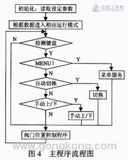

控制器的软件主要是由主程序、人机界面处理程序及自动调试、故障处理、A /D转换和数据处理、手动操作故障处理等子程序组成。主程序流程如图4所示。
在执行过程中,判断各种故障状态,发现故障,立即报警显示,同时输出一组继电器开关量信号给用户,并切断电机电源。
系统采用4个键复用的方法实现对系统的控制及参数设定。4个键的定义分别为F(Function)、U(Up)、D(Dowm)、S(Shift)。F为功能键,按此键进入设置菜单,多次按F键后可退出 菜单。U、D键分别代表增加和减小当前数值或进行参数选择,在手动操作中代表向上或向下指令。S为切换键,可以改变当前输入焦点,配合U、D键,可以很方便的实现任意数字的输 入。
在电机控制算法上采用PID调节,避免了超调、振荡的发生,同时可选直接比例控制和比例+步进控制等控制方式,使系统能适用不同类型的电机。
系统的软件设计使得可随时调整阀门两端位置,只要调整好限位开关后作一次自整定(F、S键同时按下10 s)即可,极大地方便了用户。系统还提供RS485通讯协议,用户可以通过上 位机编程控制阀门,使阀门联网通讯及计算机控制更加方便。
